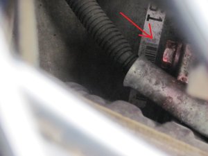

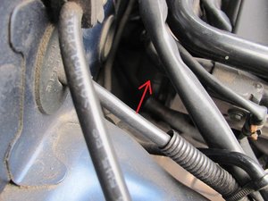

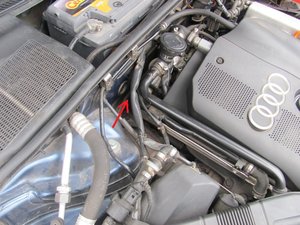

    Господа, у меня вроде проблемка нарисовалась. За 150 км по городу ушло около 200г. антифриза. Искал подтёки. Вроде бы нашёл, прилагаю 3 фото, чтобы было понятно где. Откуда туда могло накапать? С датчика или с места где к движку патрубок приходит, если второе как он там крепиться? Сверху нереально увидеть ничего.

    фланец или шланг отопителя.

    Снизу реально увидеть или сверху разбирать?

    сверху произвести осмотр и пальпацию.
    можно снизу при наличии ямы и хорошего освещения.

    В тех же местах было мокро из-за фланца. Обнаружил случайно.

    Фланец с уплотнительным кольцом и быстродействующей муфтой. Так называется,если я правильно посмотрел? Цена на него в exist около 20$.
    ОЖ нужно сливать,если его прийдётся менять?
    Я вот смотрел-смотрел на схему,так и не понял откуда и куда ОЖ текёт по малому и большому кругу. :shock::blush:
