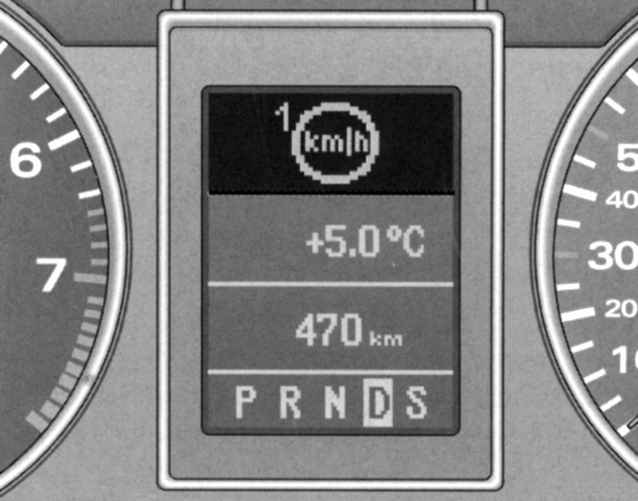

    Сигнализация превышения скорости
    Сигнализация превышения скорости позволяет задавать ограничение скорости, которое не должно превышаться.
    Сигнализация превышения скорости предупреждает водителя о превышении предварительно введенной скорости. Как только фактическая скорость превысит введенное значение примерно на 10 км/ч, раздается предупредительный сигнал. Одновременно на дисплее появляется сигнальный символ.
    Сигнализация превышения скорости позволяет программировать две степени предупреждения функционирующие независимо друг от друга и выполняющие не совсем одинаковые задачи:
    – степень предупреждения 1;
    – степень предупреждения 2.
    ПРИМЕЧАНИЕ
    Несмотря на наличие устройства сигнализации превышения запрограммированного ограничения скорости, контролируйте самостоятельно по спидометру допустимую правилами максимальную скорость.
    Степень предупреждения 1
    Значение степени предупреждения 1 можно изменять во время движения.
    Степень предупреждения 1 дает возможность задавать ограничение скорости во время движения. Введенное значение скорости сохраняется в памяти до выключения зажигания, если предварительно не имело место изменение скорости или отмена введенного ограничения.
    Пример: «сигнализация превышения скорости»
    Сигнальный символ первой степени предупреждения появляется на дисплее при превышении фактической скорости введенного значения. Символ гаснет при уменьшении скорости ниже запрограммированного значения.
    Символ гаснет, кроме того, при повышении скорости примерно на 40 км/ч выше введенного значения в течении минимум 10 с. При этом однако не происходит удаление из памяти введенного ограничения скорости.
    Программирование степени предупреждения 1
    Степень предупреждения 1 программируется кнопкой «СНЕСК».
    Программирование ограничения скорости
    Автомобиль должен двигаться с актуальной скоростью, которая не должна превышаться.
    Нажмите и отпустите кнопку «СНЕСК».
    Отмена введенного ограничения скорости
    Скорость автомобиля должна быть минимум 5 км/ч.
    Нажимайте более 1 с кнопку «СНЕСК».
    Успешный ввод в память подтверждается кратковременным загоранием на дисплее сигнального символа ограничения скорости при отпускании кнопки. Введенное значение скорости сохраняется в памяти до следующего кратковременного нажатия кнопки при другой скорости или пока пользователь нажатием более 1 с не отменит введенное ограничение.
    Степень предупреждения 2
    Значение степени предупреждения 2 можно изменять только при выключенном зажигании.
    Степень предупреждения 2 дает возможность программирования и отмены максимального ограничения скорости только при выключенном зажигании. Программирование данного предупреждения рекомендуется при необходимости общего напоминания водителю поддержания определенной максимальной скорости. Например, при движении в стране с ограничением скорости, максимальной скорости при движении с зимними шинами. Сигнальный символ второй степени предупреждения появляется на дисплее, когда фактическая скорость превысит введенное значение. Символ гаснет, в отличие от степени предупреждения 1, только при снижении скорости ниже запрограммированной величины.
    Программирование степени предупреждения 2
    Значение степени предупреждения 2 программируется и отменяется смонтированными в рукоятке стеклоочистителя выключателями.
    Программирование максимальной скорости
    Выключите зажигание.
    Нажмите и отпустите в комбинации приборов кнопку «СНЕСК». Включается освещение счетчика пройденного пути и цифровых часов.
    Нажимайте минимум 2 с кнопку «СНЕСК». На дисплее появляется введенное актуальное пороговое значение максимальной скорости или перечеркнутый символ степени предупреждения 2, если максимальная скорость предварительно не программировалась.
    Переключатель функций на рукоятка стеклоочистителя
    Для изменения скорости нажимайте на верхнюю или нижнюю сторону смонтированного в рукоятке стеклоочистителя а переключателя функций. При этом происходит поэтапное (один этап 10 км/ч) увеличение или уменьшение значений.
    Нажимайте минимум 2 с кнопку «СНЕСК». На дисплее появляется введенное актуальное пороговое значение максимальной скорости.
    Нажимайте кнопку сброса, смонтированную в рукоятке стеклоочистителя В пока на дисплее не появится перечеркнутый символ степени предупреждения 2.
    Через несколько секунд после процесса программирования или отмены освещение счетчика пройденного пути и цифровых часов выключается.
