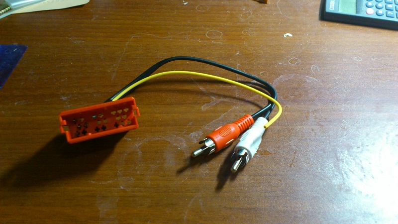

    чтобы подключить задние колонки с усилком на нештатной магнитоле нужен этот переходник или есть другие способы?

    будет конечно работать, единственный неколхозный вариант, такие адаптеры на радиорынках еще продаются, задние колонки и саб в отличии от передних работают от отдельного усилителя, питание на него и сигнал подаются через многопиновый разъем штатной магнитолы... и не забудь еще питание на антенный усилитель подать если нештатную башку ставить будешь

    а этот переходник втыкается в штатный разъем и в новую башку?
    а зачем питание на антенный усилитель и как его подать?
