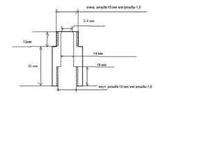

    Такая же проблема и у меня. Я буду ставить "штатный" пламегаситель MG Race и временно обманку на второю лямбду.

    Что именно пробовали? Мозги смогу перепрошить только летом, когда в отпуск поеду. А щас хочу у токаря заказать такую хрень

    Литва
    cannondale sl2
    эта гомосятина не поможет, проверено.

    3.083
    A4 B9 2.0
    такую хрень и пробывали, размеры возможно чуть другие ну дело не в этом, на американках не работает, на европейках все ок, у меня такая же стоит
