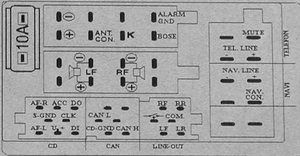

  2. Андрей и Ко
    Андрей и Ко Завсегдатай
    8 фев 2007
    560
    А4 8Е 1.8Т АМВ 02г
    я понимаю что жуткий боян, но все же, ткните в картинку где нарисовано, какой провод от нештатной магнитолы надо с чем соединить, чтобы заработали задние динамики и саб

    ауди а4 в6 8е 1,8Т на ручке
    слева от com
  12. стасян
    стасян Живу я здесь
    21 ноя 2008
    2.823

    а от нештатной магнитолы какой провод взять? магнитола один дин alpine, с обычными двумя разъемами.
  15. стасян
    стасян Живу я здесь
    21 ноя 2008
    2.823
    надо подать на него 12 вольт там питание усилителя или антенны напримре
  16. Андрей и Ко
    8 фев 2007
    560
    А4 8Е 1.8Т АМВ 02г
    то есть просто на этот разьем который с com подать 12 вольт так?
