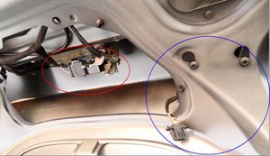

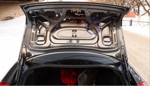

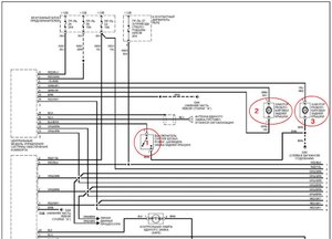

    Re: Не открывается крышка багажника (B6, седан)
    итак, фотки.
    на фотографиях крышки красным и синим выделены одни и те же фишки.
    вот бы сопоставить это с эл. схемой.
    • красным обведена фишка, на которой масса есть всегда, независимо от состояния кнопки "открыть багажник".
    • синим обведена фишка, на которую после нажатия на кнопку открытия приходит только ~14В, массы нет. собственно эта фишка на сам белый мотор
    как я это вижу:
    • красный кружок на фото это на схеме №3 (судя по состоянию массы, есть всегда)
    • синий кружок на фото это на схеме №2, плюс и массу должен подать блок комфорта после нажатия на кнопку №1 на схеме.
    мотор не проверял, вечером гляну, сейчас бы со схемой разобраться...
    ты писал что масса прикручена слева на крышке, облазил, не нашел никакого болта там
      91,9 КБ
      58
      83,9 КБ
      68
      72,2 КБ
      59
    синий кружок - это номер 3. мотор привода замка. цвета проводов соответствуют схеме. если коричневый провод не прозванивается, то проблема в нем.
    в красном кружке - кнопка + замок + трос привода (чтобы можно было открыть замок ключом, читай - механически).
    сухой остаток:
    1. проверить мотор, сняв его.
    2. если мотор работает, дублировать коричневый провод на массу и проверять.
    пиши в личку, продуктивнее будет.
