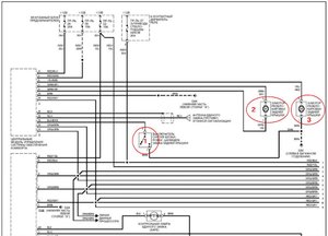

    Re: Не открывается крышка багажника (B6, седан)
    то есть масса от мотора не проходит через жгут от крышки к кузову?
    сам мотор не проверял, пока только тестером прозвонил на кузов массу и плюс.. плюс появляется, а массы на фишке нет.. ну а если звонить не на кузов, а тупо оба щупа от тестера на фишку, то 0.02 вольта появляется по нажатию кнопки и всё.. масса явно не приходит
    полагаю, я не совсем понимаю, что происходит.
    обшивка крышки снята? если да, то мотор поверить можно, сняв с него двухконтактный разъем. можно продублировать массу с разъема мотора.
    Подскажи где схемы брал? Я не могу найти схемы датчиков света и дождя:help:
    вот в таком мануале взял, см. картинку
    правильно понимаешь, обшивка снята. просто проводочка не было, чтобы кинуть массу с кузова, да и побоялся перемкнуть на авось...
    опишу немного предполагаемый авось, вернемся к картинке.
    кружок с номером 3 больше похож на фишку, что идет к личинке. на этой фишке масса постоянно есть.
    а вот на кружке с номером 2 на фишке массы нет и она не появляется после нажатия на кнопку.
    вот я и подумал, что если возьму массу с кузова или с фишки из третьего кружка и кину ее на фишку из второго кружка, не попалю ли я че-нить в блоке?! поэтому и не стал сразу пробовать...
    до сих пор не понимаю, что находится в кружке 2 и что в кружке 3?

    Я вот такие примастырил
    Посмотреть вложение tmpAC00.pdf
