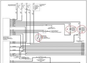

    продолжение истории: вобщем тестером установил, что при нажатии на кнопку открытия багажника (в салоне и на крышке багажника) на моторчик появляется почти 14 Вольт от блока комфорта (на плюсовом проводе), массы не появляется.
    нарыл эл. схему цепи "блок комфорта <-> замок багажника". По ней видно, что и плюс и масса должны идти напрямую от блока комфорта. А появляется тока плюс. Налицо обрыв проводка (ну или в блоке комфорта че-нить, но по нему ошибок нет никаких), подозреваю, что в жгуте, что от багажника к крышке идет. Наверное на морозе проводок переломился, больше вариантов нет. Расчехлять на улице не стал, мороз, полопается вся оплетка проводов если шевелить так... Теплого помещения пока под рукой нет, и гараж, как назло, занят ...
    но есть сомнения, направьте пожалуйста в нужное русло. Смотрим картинку, вопросы по ней:
    1. под номером 1 - это личинка замка? прально понимаю?
    2. под номером 2 - основном мотор, который открывает багажник с кнопок?
    3. под номером 3 - что за мотор?
    вот думал может взять постоянную массу временно с соседнего разъема, она постоянная там, с кузова берется и кинуть ее на моторчик, чтобы временно хоть пока так работало, пока не потеплеет. Однако смущает, что масса на мотор должна появляться с блока комфорта.. не поплохеет блоку комфорта, если я временно массу постоянной сделаю? зачем так сделано? какая задача у такого подключения? и не путаю ли я моторы на схеме?
    ПС: добавляю еще одну схемку, что за мотор такой? может всё из-за него и я не там ищу? может он появление массы блокировать?

    Re: Не открывается крышка багажника (B6, седан)
    под номером 3 - мотор привода замка. читайте документы в оригинале или на английском.
    вечером, конечно, посмотрю проводку по факту; но, скорее всего, это именно так.
    получается масса должна быть на разъеме постоянная?
    но тогда не сходится... на разъеме, что ближе к личинке замка - вот там она постоянная и она там есть... да и кружок под номером 1 смущает как-то...
    ты хотел постоянный плюс на разъеме?
    "кружок под номером 1" это клавиша открывания.
    как раз все сходится - по нажатию кнопки замыкается реле в блоке комфорта и на мотор подаются +12в.
    нет, плюс постоянный не нужен. при нажатии на кнопку плюс на мотор сейчас подается. нет массы.
    а что за мотор тогда в кружочке под номером 2?
    посмотри схему с комментариями на английском.
    по цветам проводов также сопоставить можно.
    из приведенной схемы не следует, что масса у привода и кнопки общая. они крепятся к кузову в одной точке, но не более.
    я думаю, можно в целях эксперимента массу (коричневый провод от привода) продублировать и посмотреть на результат.
