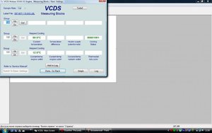

    ребята все про тот же термостат, сегодня делал проверку, но возможности на совсем холодном моторе не было. итак завожу в первом окне 20 градусов во втором 0, хотя на улице было - 5,5 термос 3,9 процентов и жду пока греется при сорока градусах в первом окне, во втором колеблется 2-3, при 63 градусах мотора во втором окне 6, и так далее 67 градусов - 9. тут решил подержать обороты около двух, и что я увидел резко начала подыматься температура во втором окне, при 69 градусах мотора показывала 24 градуса радиатора, 73 - 28. и росла росла. Потом решил включить печку и заметил, что температура мотора падает, но совсем не кретично, очень мало и медленно может на пару градусов.
    при 90 градусах мотора показывала 46 градусов радиатора, причем термостат закрыт на 3,9% оставался в окне.
    далее при темпеературе мотора около 100 начал открываться термос, в итоге окна имели такой вид
    99 51 21,2%
    102 53 35,2%
    100 77 21,2%
    Если я правильно понял, то мой термос на замену, он пропускает в закрытом положении?

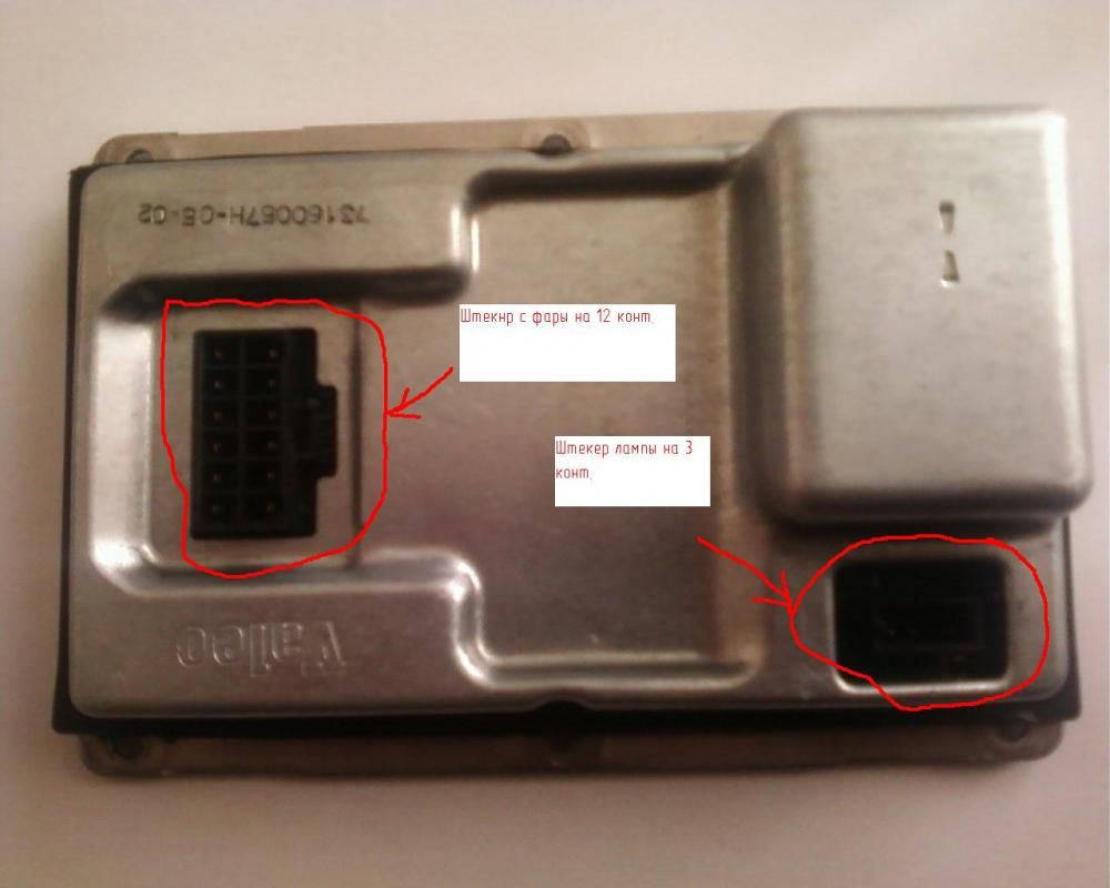

    На 1ом фото твой штатный блок LAD5G 12PIN:
    На 2ом, блок под биксенон LAD5GL 4PIN:
    Я сам менял на биксенон и не пойму какие у тебя возникли проблемы при подключении, я правда покупал блоки как на фото №2, но и то из за того что штатный, из за бугра не лез в крышку, если не подрезать её, чего я делать не стал.

    Я так понимаю ,что радиатор вообще не должен греться пока термос не откроется?
