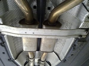

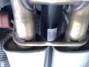

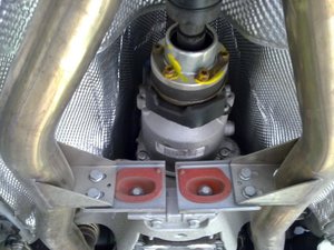

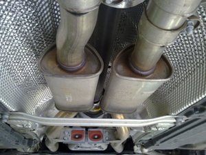

    Чем "ушатаннее", тем дешевле. А совсем не "ушатанные", наверно мало продают.
    Ниже приведен пример "не ушатанного" автомобиля.
    Интересно было бы услышать мнения, сколько может стоить "не ушатанный" А6/3.2FSI quattro (249 л.с.) с реальным пробегом 15 тыс. км, с состоянием нового автомобиля, без аварий и ремонтов, 2008 г.в., купленный новым у дилера в июне 2009, зимой практически не эксплуатирующийся, в очень приличной комплектации с навигацией, доводчиками дверей, безключевым доступом, шторками и др. :shock:
    На фотографиях днище этого автомобиля. Фото сделаны при замене масла.
