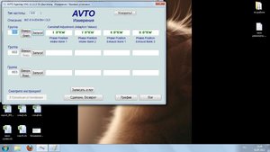

    Купил сегодня брат 3.2 FSI AUK 07 года. Зашол шнурком снял показания 93 канала и еще одних. Интересует мнение, сколько еще протянут цепи?

    Еще походят.
