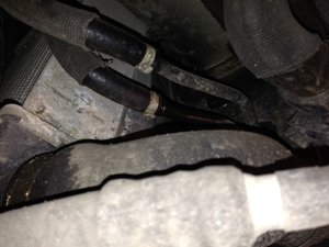

    Вот еще!в одном посту не получилось выложить обе фотки

    ну да...похоже хомут..

    А можно по поводу подушки передней подробнее, что вы выше писали?

    снизу в районе радиатора
