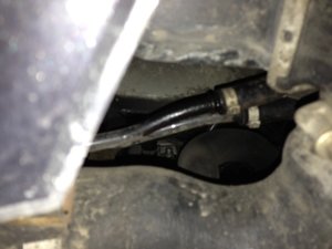

    Еще вопрос такой. Сегодня обнаружилось, что течет из трубки, которая идет от гидроусилителя (в месте соединения трубки и резинки).Мне сказали, что тупо хомут под замену. Гляньте, пожалуйста, фотки. Действительно ли так?
