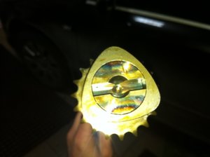

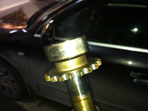

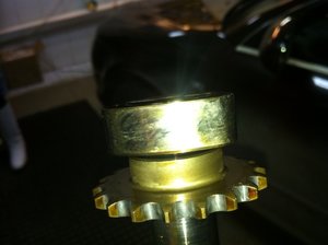

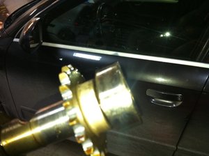

    Вот фотки вала:

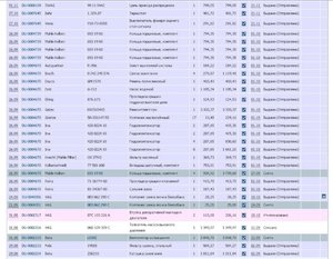

    вот смета по ЗЧ для интереса
      147,9 КБ
      115
      46,6 КБ
      95
