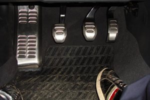

    Caps отпусти
    Поди не мои педали -
    давить не надо
    (фото спер www.drive2.ru)
