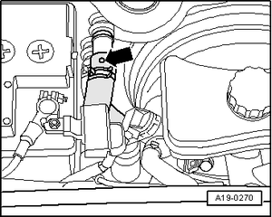

    а как самому выгнать воздух? перерыл все не нашел :shock:

    За моторным отсеком есть шланг,
    – Ослабить крепление водяного шланга к теплообменнику отопителя и потянуть его назад так, чтобы вентиляционное отверстие -стрелка- в шланге больше не закрывалось соединительным патрубком.
    – Продолжать заполнение системы до тех пор, пока из вентиляционного отверстия в шланге не начнет вытекать жидкость без пузырьков воздуха.
    – Полностью насадить водяной шланг на соединительный штуцер и зафиксировать его пружинным хомутом.
    – В автомобилях с автономным отопителем: включить автономный отопитель примерно на 30 с.
    – Закрыть крышку расширительного бачка системы охлаждения.
    – Запустить двигатель.
    – Установить оба регулятора температуры отопителя/кондиционера в режим „HI (высокий)“.
    – Дать двигателю поработать 3 минуты на оборотах 2000 об/мин.
    – Оставить двигатель работать на холостом ходу до тех пор, пока не станут теплыми оба больших шланга на основном радиаторе.
    – Дать двигателю поработать 1 минуту на оборотах 2000 об/мин.
    – Заглушить двигатель и дать ему остыть.
    – Проверить уровень охлаждающей жидкости.
    l При холодном двигателе уровень ОЖ должен находиться на отметке MAX.
    l При прогретом до рабочей температуры двигателе уровень ОЖ должен находиться выше отметки MAX.
