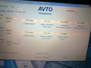

    Ну вот и я поменял цепь с натяжителем. Изменения небольшие.чуть тише стал работь,вибрация уменьшилась еще,в 91 группе иногда расхождение на 0.5 бывает,в 93 группе -1-0. Но вот тарахтение которое я думал из-за цепи никуда не ушло,ломаю голову теперь что это может быть... Болт понятное дело не открутился,поднимал валы.на все ушло 8 часов.
    Никто у себя не замечал звук тыр-тыр-тыр при небольшом газе и когда гидротранс разблокирован? Ииногда еще иногда бывает при газе в пол на оборотах выше 5 тыщ. Иногда этого звука нет. Есть мысль что это может ролик натяжения ремня генератора.но он далеко от салона, а звук хорошо слышно именно в салоне,на улице не слышно...

    Народ поясните не разбирающемуся человеку по поводу цепи и натяжителя... Показания в 93 группе проверял с разницей в неделю 2 раза, бывало -3, -2, мотор работает практически бесшумно, сравнивал с несколькими 2.0 tfsi. Пробег 94, масло motul 5-40.... Какие показания к замене цепи и когда мне её менять ?

    Кто все таки из спецов даст пояснения по группам 91 и 93 на нашем двигателе? Мне не понятно, почему на горячее значения улучшаются.:confused:

    мне тоже это непонятно. стоит по трассе долшо проехать -1 -2. По городу -4 т.к. прогревы часто. А на непрогретом разница больше. Тут мне кажется дело в фазорегуляторе или натяжителе. Всё от вязкости масла зависит.
    А по поводу цифр я же писал в 91 уголо поворота распредвала в градусах угла поворота коленвала. В 93 процент расхождения. Я в ручную считал процент по 91 группе. Получилось то что должно получиться в 93.

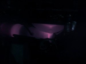

    вот так у меня.и вот такой коллектор с катализатором после дрифта:)

  20. дяма
    дяма Живу я здесь
    23 окт 2010
    2.303
    A4 2.0TQм
    всегда был точно такого же мнения.пока не сталкнулся с этим вот чудом.нечего там чинить.:shock:да и тут на форуме миллион тем об том же
