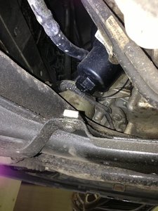

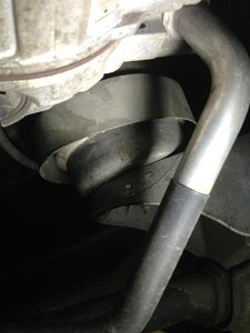

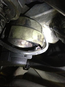

    Сегодня на подъемник поднял машину, сфоткал подушки двигателя. Ребят, то, что я выложил - правая подушка, визуально мертвая?Потому что вторую тоже сфоткал, она сухая абсолютно.
    Второй вопрос, я сфоткал какую-то шнягу, находится прям около левой подушки, она слегка подтекшая, не могу понять, что это?Объясните, спецы, пожалуйста.

    корпус масленого фильтра... меняли масло-облили...

    а что скажите по подушкам?

    Потекшую меняй и корпус фильтра отмой-мож трещина..

    то есть менять пару не нужно?
    с корпусом фильтра так и сделаю
  9. diesel38
    diesel38 Живу я здесь
    26 фев 2011
    2.429
    а4/b7, 2.0ТQ, 05
    не вижу смысла

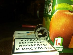

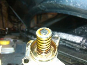

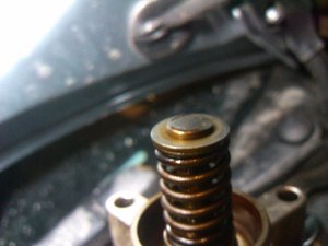

    Влезу для пополнения печальной статистики. Пациент 2007 года с пробегом 105000 (смотан скорее всего ).
    Распред тоже под замену, его фоткать не стал - коряво получалось. Толкатель заменил, но высокое давление на ХХ как было 40-50 бар, так и осталось. Собственно из кучи старых ошибок сразу вылезла пока только одна
    012555 - Регулирование давления в контуре низкого давления топливной системы: давление заѓ—Ѓ
    P310B - 008 - нелогичный сигнал - Непостоянно
    Заслал пару дней покататься для сбора ошибочек, посмотрим что еще всплывет. :(

    Сочувствую вам. Пробег скручен будет, ибо толкатель довести до такого состояния невозможно за 105000.
    Ой, невнимательно прочитал пост. Это же пациент, а не ваш авто.
    А по какой причине к вам обратились за ремонтом?Машина окончательно встала?

    Скажи, пожалуйста, а если толкатель в норме, шток не расточен, то распредвал живой в любом случае?
    Вот у меня мотор тарахтит, мне говорили, что надо натяжитель менять. Может ли дело только этим натяжителем с цепью обойтись?Или можно еще на что-то попасть?
    Толкатель менял недавно, предыдущий без дырок, только черная пленка сошла посередине.
  19. Diesel.srt
    Diesel.srt Живущий в гараже
    4 апр 2011
    1.150
    А80Q\А41.8TQ\S4TQ
    Распредвал скорее жив, чем мертв. Если на нем присутствуют задиры и неровности - толкатель съедает очень быстро. На счет натяжителя - а кто сказал что он требует замены и по каким критериям оценивали интересно ?
