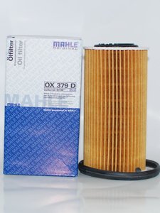

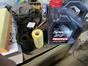

    Отсюда и рос мой вопрос. Постоянно ставил KNECHT/MAHLE OX379D. Он как раз имеет уплотнения сверху и снизу, выполненные заодно с фильтром. Недавно менял масло -заказал оригинал 06D115562. Пришел фильтр -на фирменной коробке все верно - 06D115562, на самом фильтре номер 06D115466 и MANN HU7196X. Фильтр без уплотняющих колец. Плюнул и поставил опять KNECHT.
    Фото того что лежало в коробке, фото не мое. На фильтре читается номер 06D115466
    А вот KNECHT/MAHLE

    я говорю ваг колхозники))а я подумал что пиндосы резиночки выкинули.ан нет

    а что в бутылке из под пепси)))))))))))))

    Говорю ж, фото не мое, в инете нашел :)
    Вернее на Drive, когда в разделе ТО искал фото фильтров
