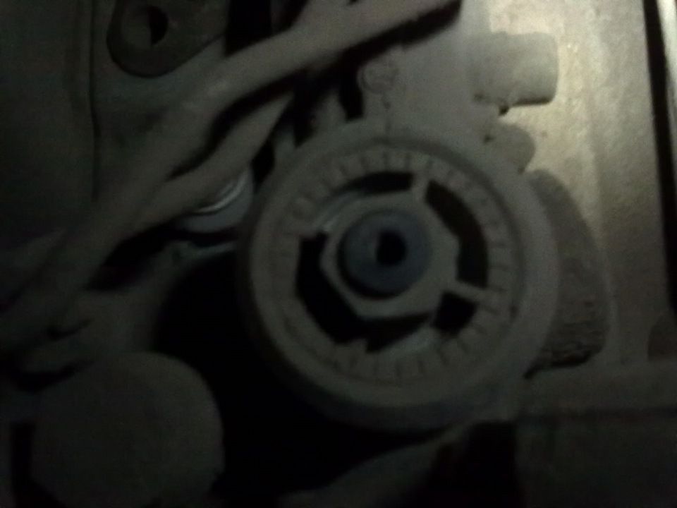

  15. Mihanaft
    Mihanaft Живу я здесь
    9 сен 2012
    3.502
    A4 B7 2TQ
    Немного не потеме, но может хоть тут ответят. Стучит слегка рейка. По опыту владения предыдущими машинами, знаю, что слегка можно подтянуть.
    Облазил все форумы, ничо конкретного не нашёл, может кто-чё знает и делал. Собственно проблема в том, что я её пытался тянуть, она не тянется. Ваще не идёт. Но там вроде как лепестки к гайке подходят, походу они её контрят. Вобщем любая информация. Буду признателен…
  16. Jony-а4
    Jony-а4 Завсегдатай
    20 апр 2010
    979
    Ростовская обл.
    A7 3.0 TDI
    Я крутил обычной головкой на 18 или 19 кажись,давно было,ничего там не контрится. И сделать это все можно из под капота.
