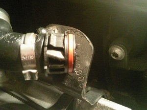

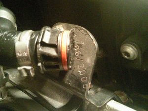

    Бодался вчера с вакуумником. Кому интересно-фото штуцера, что в нем сидит. Фото с мобилы.

    Корпус под штуцер в вакуумнике был пипец. Он сделан под конус,. Задиры и прочее. Обсадил все на гермет. Корпус вакуумника на посадочное обсадил на гермет. Крышку сзади вакуумника снял и обсадил на гермет.
