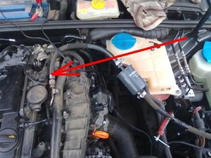

    Народ, помогите опреледиться с номером это шланга (топливопровода) на фото. Спасибо за фото Mihanaft, позаимствовал у вас. Я его определил как номер 8E0201215AA

  18. diesel38
    diesel38 Живу я здесь
    26 фев 2011
    2.425
    а4/b7, 2.0ТQ, 05
    оно...
  19. GAn77
    GAn77 Живу я здесь
    14 апр 2011
    2.658
    A4/B7>B8 2.0TQ
    #1239 GAn77, 30 окт 2012
    diesel38
    Спасибо, подтвердили мой выбор.
