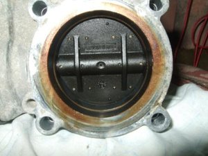

    Снимал год назад-страха не видел
    Снять не проблема,можете посмотреть и для очистки совести почистить.

  7. Mihanaft
    Mihanaft Живу я здесь
    9 сен 2012
    3.502
    A4 B7 2TQ
    У меня в идеале была, главное чтобы каки в зазоре не было, а то что заслонка сзади грязная от этого работа мотора никак не зависит )))

    вот на фокасе 1.8-2.0 микроны копоти за заслонкой-плавающие обороты...

    ну про копоть сзади заслонки на ауде... вон фокасы колбасит от налета этого... вот хотел бы разузнать как ауди заслонка терпит ее иль тоже нет...
  15. Mihanaft
    9 сен 2012
    3.502
    A4 B7 2TQ
    фокусы колбасит от нагара в зазоре, только в зазоре, с задней стороны пофиг...У фокусов вентиляция картера кривоватая поэтому заслонка сильно засирается, да ещё и егр помогает, выход прямо у заслонки.
    Кстати при чистке не забываем смазать ось заслонки силиконовой смазкой
