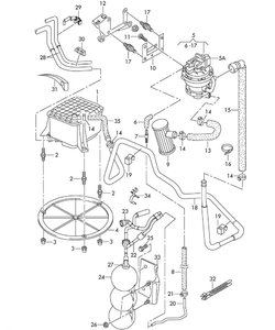

    Под локером левого заднего колеса у меня находиться диагностический насос топливной системы и собсвенно фильтр насоса поз. 4. Стоит менять этот фильтр и на что вся эта конструкция влияет? Озадачился вчера этим вопросом, когда менял задние амо.

    diesel38 Живу я здесь
    26 фев 2011
    2.425
    а4/b7, 2.0ТQ, 05
    пары топлива стравливаются через конструкцию...для очистки еще этого избыточного давления
