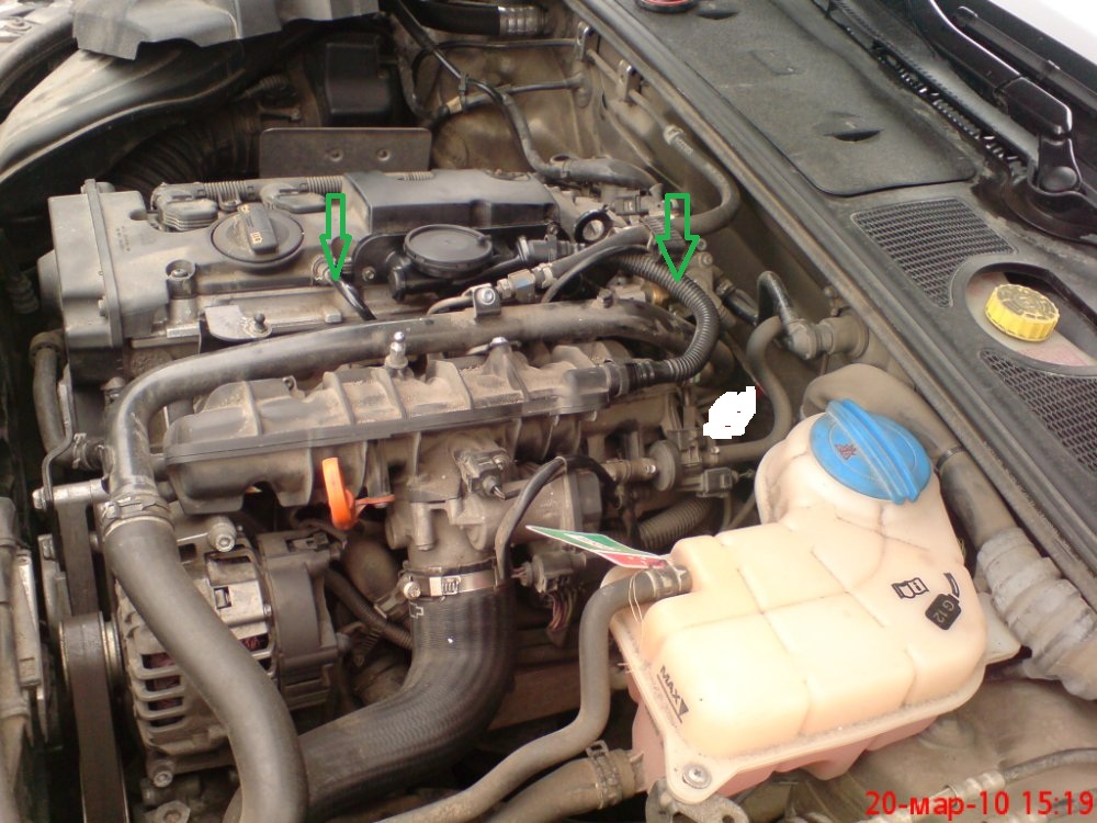

    техники :) Подскажите номерки вот этих вот трубочек, меняю "Клапан системы рециркуляции выхлопных газов" и заодно трубки, так как где-то одна из них пропускает.
    По Етке ничего не нашел, выручите :hi: Фото взял с форума, стрелками указано, что нужно =) И если кто может, дайте еще схемку всего этого =)

    06F103235 тож смени
    06F103221E
    06F133781L комплект тока
    "Клапан системы рециркуляции выхлопных газов" эт наверное экзист так написал?
    этот грыбок-клапан вентиляции картерных газоф....
    1 человеку нравится это.

    diesel38, а по первой стрелки, самая левая крайняя, этот шланг, ты номер не указал, Да? Или этот шланг сейчас сделан из другого материала, как пишет экзист? А то сейчас у меня стоит жесткий, как на фото :shock:
    Просто немножко не въезжаю:)
  17. diesel38
    diesel38 Живу я здесь
    26 фев 2011
    2.425
    а4/b7, 2.0ТQ, 05
    06F133781L вот комплект только... отдельно этот шланг не идет

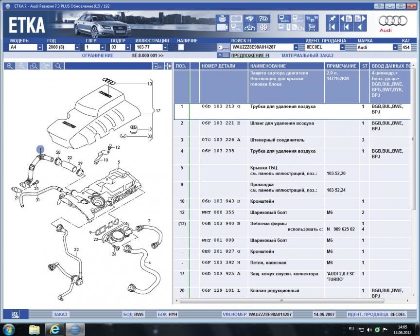

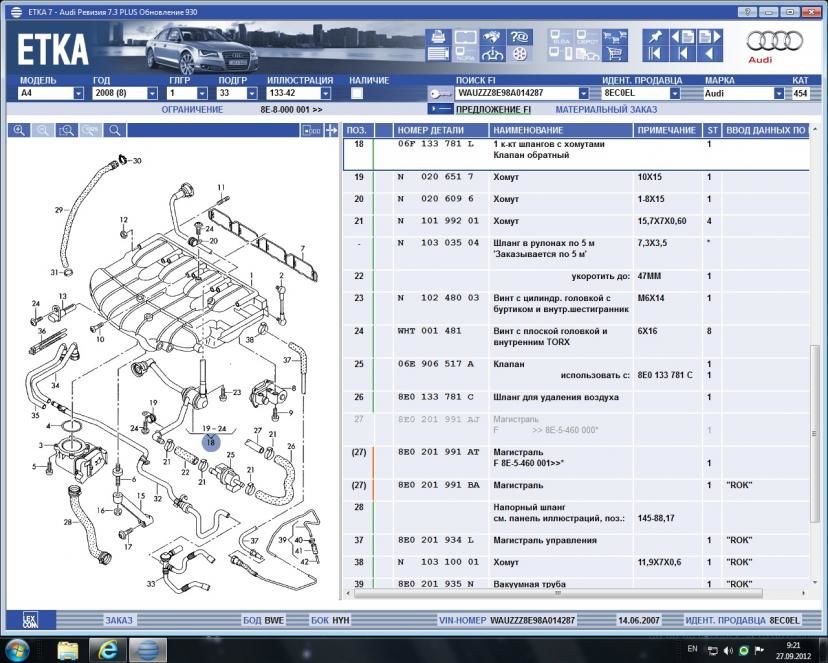

    Вот вся схема
    http://www.audi-club.ru/forum/picture.php?albumid=3309&pictureid=22798
    http://www.audi-club.ru/forum/picture.php?albumid=3309&pictureid=26293
    Мне вот тоже это всё менять предстоит. И ещё посоветовали кронштейн маслянного фильтра махнуть. А вот по схеме у меня вопрос возник нужно ли менять трубки под номерами 1 и 31 ?

    они там не так засраны...снимал как то с крышки... имхо-нет
