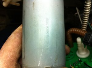

    Может быть у кого-нибудь есть номер насоса, что стоит в баке? В каталоге только модуль насоса в сборе, который стоит ~11 тыс.

    Так это опять же модуль насоса, нужен сам элемент, вот этот (фотка skippower с drive2).
    Модуль даже не оригинал это негуманно, если нужен только насос.

    так сам насос нужно подбирать по размеру, чтобы в модуль влез и достоверной информации, насколько знаю, по этому вопросу нет

    Купил-снял-поставил такого нет,в любом случае придется заниматься хэнд мэйдом. Если есть желание заниматься ,то вперед, по размерам skippowerа в автозапчасти - подбирать насос по месту, но что-то мне подсказывает, что не только размерами насосы отличаются.

    Нужно чтобы мог качать при 6 барах 200-250 л/ч
    вот этот должен подойти по размерам и производительности, но он шумный собака
    Лучше конечно оригинал ставить
    Номер на насосе выбит вот такой 993762179 06506 61587 насос VDO
