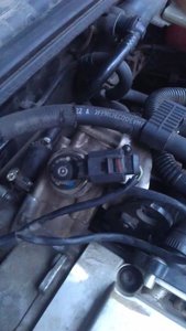

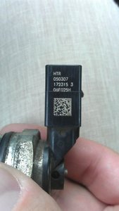

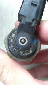

    Ребят, если у кого-то сломается 276 клапан, тот, что сверху на тнвд и отдельно от тнвд не идет, знайте - у меня теперь есть лишний. Отдам за столько, за сколько сам взял. На мой авто был установлен 1 раз, на 5 минут. КОгда поняли, что ситуация не изменилась перекинули обратно мой. Ибо он выглядет новее.
    Так же этот датчик втал не ровно, с моим у него отличалась одна буква и видимо немного другая резьба, кароче фишка смотрела вверх и не накрывалась крышка.
    собственно фотки во вложении.
