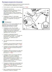

    Мужики! Как дренаж кондиционера прочистить ? Нужно бардачёк снимать, он там ? или он выходит под аккумулятором ?

    По идее надо загнать машину на яму или подъемник и найти трубку отводящую конденсат и ее снизу прочистить, сам тоже хотел этим заняться на днях и совместить это с дезинфекцией.

    У меня конденсат не стекает ! Посмотрите кто нить, где стекает он !!!!

    Не под аккумом!!! Под аккумом дренаж от лобовика.
    Там стоят вот такие резинки - если они забиты - вода в салон будет бежать
    Я в прошлом году чистил. Снимаем бардачок, далее слева от жерла обдува ног (от обдува в сторону мотора) видна трубочка черная
    Отгибаем ковер и видим куда она выходит - берем проволоку, достаем трубку - чистим ее и сам слив - он прикрыт кожухом металлическим - скорее всего он подмят и тем самым придавлен слив дренажа.
    От отдавил у себя этот кожух отверткой, а трубку почистил проволокой - все стало ок.

    Снизу из-за термокожуха слив не очень видно - вся процедура делается из салона - около 20-30 минут на все в зависимости от степени забитости.

    Mihanaft, Миша, толкьо что сходил к машине и посмотрел - не надо снимать бардачок!!!
    К дренажу кондея можно подлезть прям под дном бардачка - только коврик чуть может нужно будет отогнуть для удобства доступа к отверстию к кузову - там потом трубку дренажа тяжеловато будет вставить, а так всю процедуру можно сделать без снятия бардачка.

    я тоже озадачился прочисткой дренажа. тк ничего ниоткуда не стекает. снял трубку она сухая. ковырял проволокой у входа в кондей безрезультатно. пол часа машину дрочил из резинки, что между кондеем и трубкой ни капли не упало.
