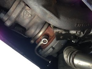

    Ребят, только что заметил, сфоткал и сразу выкладываю сюда!Почему часть турбины такого кирпичного цвета???Такого до недавнего времени не замечалось. Так должно быть или срочно бить тревогу?

    OOOO
    а потом она позеленеет ахахах шучу)))
    так и было ты просто не обращал внимание, там же разные металлы :) этот становится таким... мож турба у тя свежая и раньше была красивая)

    Дык турбине 7500 км всего, поэтому и парюсь, как бы с ней че не случилось. Но это реально норма, да?Потому, что у меня даже фотки новой турбины есть, она такой точно не была.

    норма, ведь горячая часть турбы очень греется поэтому и цвет поменяла
    После отжига посмотри она вообще сиять будет :)

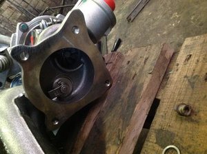

    Вот кстати ее фото когда ее только из коробки вытащили. Под болтом с зеленой меткой та самая область, которая сейчас покрылась ржавым налетом.

    Skippower, спасибо, ништяк!Успокоили, ребята!

    Это горячая часть, конечно она цвет поменяла:)
