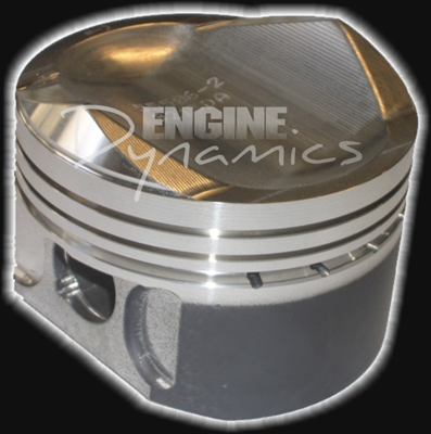

    ПАРНИ я смотрю вы еще дурью занимаетесь ))) не успокоились про жор масла )у меня тупой вопрос номинал поршней какой размер должен быть? 83 или 82.45 ?
  7. Видади
    Видади Живу я здесь
    19 сен 2012
    3.487
    b7 tfsi quattro
    82,5 везде написано нулевой размер. А про жор масла, ну знаешь легко говорить когда не жрёт. Тачка мне нравится, брал дорого, не хочу туда масло литрами лить.

    У тебя вроде 5 или 6год, а поршня какой формы? Кованные?
    Такие? [​IMG]

    Похожы на них) 5 год у меня получается ковка стоит?

    Да, должны быть кованные если такие, они шли до конца 6 года, примерно. Так я в интернете прочитал. Потом были такие
    алюминий. А почему 82,45 хз, может округляется как то.

    Если ковка то понятно что за допуск)) на расширение поршня)

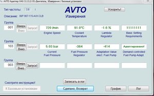

    По тому что выложил проблем с насосом в баке и с его блоком не видно . Под полной нагрузкой сделай логи со 103 140 106 гр и выложи в ветку по логам . Фриз ошибки тоже неплохо было бы посмотреть .

    У тебя не верно стоят валы судя по твоим данным .
  17. melkon
    melkon Суровый диагност
    21 сен 2005
    27.089
    Touareg CR 3.0TDI
    В 093 гр не киловатты, а неверное производное от КВ ВМТ . В 091 гр второе поле процент заполнения (скважность сигнала на клапане N205) . То что в 091 все хорошо и при этом в 093 +9 гр говорит о том что вал впускной стоит не верно но ЭБУ как мог накрутил его для более менее верного положения . Удостовериться в этом можно просто запустив тест фазовращателя . В нем вал должен повернуться от 30гр до -14 гр . Так вот при таком положении дел в 093 гр вал банально не довернется до -14 гр в положение "поздно" он остановится где то на -5 гр .

    А если вал накручен, что бы выровнять его положение относительно выпускного, не будет страшных процентов во втором окне 093гр.? Там, где intake camshaft duty cycle. Или это другое?
