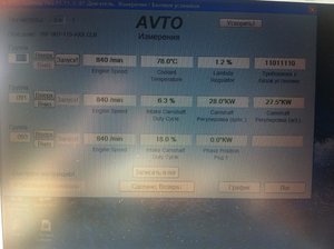

    завел с утра машину , открыл капот , чтоб долить незамерзайки и услышал дребезжание в районе тнвд :chainik: после прогрева все утихло :confused:, так должно быть или это цепь готовится к замене ?:help:

    вот показания

    Выгядит все очень даже не плохо и в 91 и в 93 группе

    ну да , мож масло стекает в поддон и пока не прокачает идет дребезжание , но гремит на холодную около 40 секунд чето долго как мне кажется, вот и думаю че делать

    Для начала следует указать америкос или европейка - клапаны разные идут (с разными буквами). И в зависимости от года выпуска.
    From production date 12/17/2005 - 06F 129 101 P
    Up to production date 12/16/2005 - 06F 129 101 N
    Прокладка в последней ревизии - 06F 103 483 E

    Такая же фигня, тока бывает гремит а бывает и нет. и не 40 сек а сек 10 максимум, и то если газу немного дашь то сразу греметь перестает. такое ощущение что-то с давление масла. хотя давление мерил всё в норме... где-то читал что есть в фазике некая шпонка , которая если ломается то будет данные эффект.. возможно что-то путаю конечно. знающие меня поправят

    тож самое ток с утра и 2-3 секунды... моторюга сказал фазик... пока не парься
