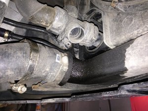

    Ребят, что скажите по этому поводу?На сколько опасно и на что влияет?
    И вообще, я этот парубок, только с другого конца отсоединил, опять грамм 150-200 масла вытекло. Турбина новая вообще. С чем может быть связано?

    вентиляция картера )))
