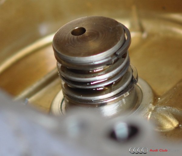

    Или они должны быть однородные?

    нормальные, иначе как мы бы их переставляли если бы они были целиковые :shock:

    слышал звон да незнаю где он. какие то колпочки прогарают как то так. вот уже понел и про кольца обратить внимание только что делать если их нехватает.
