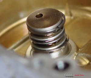

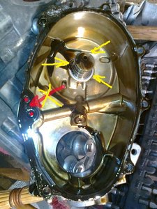

    Жалко что я с такого ракурса фоткал)))Надо было под углом,у меня кольца были на месте.
    Вот нашел в инете фото с кольцами

    стрелка на фотке нахрена? не там же кольца!

    Вот эти три кольца.

    Стрелкой я показывал что на крышке не 8 отверстий под болты,а 7...8 - сетка стоит в маслаканале.Это фото для примера было взято,так что стрелки мои не про кольца)))

    где и как и кому показывал, ссыль давай на отчет.
    да это понятно, не вяжется с канавками от влада, по идее эти кольца и должны быть в каначке крышки и канавке фазовозвращателя, я не понимаю тогда фотку влада, четам не так?

    Лёха, ты когда крышку снимал у тя ничо не дриснуло я так понял, кольца в крышке остались ?

    да именно эти колечки идут в сборе с крышкой, вот найти бы их отдельно(многим бы жизнь облегчили), я думаю у них цена была бы мизерной по сравнению со всем в сборе.
    еще проблема в люфте фазика бывает(шестеренка на которой цепь крутится), точнее там как бы шестеренка и внутри нее хрень вращается, так вот они не должны крутиться как подшипник, если крутится, от сюда тоже стуки идут.

    Да,остались в крышке,которая легко снялась.

    На фото Влада показан фазик

    Ссыль на отчет http://www.drive2.ru/cars/audi/a4/a4_b7/fanatt65/journal/784371/#post

    ААААА они если лопаются царапают внутреннюю поверхность фазика...андер, и по царапинам масло вытекает ))))
