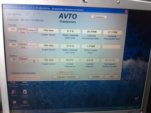

    У меня вот , что получилось

    Народ, а подскажите как проверить состояние цепи с натяжителем и кулачек распредвала ?

    Цепи с натяжителем - на слух и по значению в 093 группе, где у тебя 1.0°KW. Это, вроде, хороший показатель.
