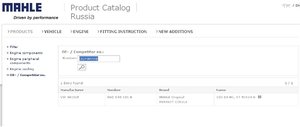

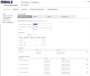

    я вообще процитал техническую документацию, оказываеца в моторах нашего поколения будь то атмо 2.0 или турбо. Был изначально дефект упругости поршневых колец. По этому немцы и делали несколько замен на кольца.
    Мале как я понял сделали уже полностью модернизированые кольца для афтермаркета, то бишь для нас...
