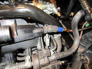

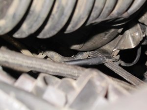

    кто может подсказать:
    картинка 1 - что должно быть в стоке на этой конечности? :)
    картинка 2 - около турбины должен быть этот тройник и если должен куда должна идти трубка?

    по поводу картинки 1:
    в стоке там должен быть пластиковый шланг, который подключается к PCV, проще говоря трубка вентиляции картерных газов. У тебя наверно стоит какойто нештатный маслоуловитель.

    OOOO
    хм, не, ты не правильно мою фотку посмотрел, у меня на фото эта трубочка к PCV просто снята, а вот под ней уже этот сюрприз :( на фото TSV не видно что там должно быть :(

    Точно! Извини.
    Вот фото что там у меня:
    , простая штатная заглушка.
    непонятно что у тебя там за шланг, есть всетаки подозрение на маслоуловитель.

    У МЕНЯ там подключена трубочка на датчик давления надува, от которого я уже избавился, где вот теперь такую заглушку найти, кто-нить подскажет ее номер? :) спасибо за фото!

    Велосипед
    В етке, если я не слепой конечно, нету номера этой заглушки.. Купить подходящую по диаметру , обжать хамутом и не париться !
