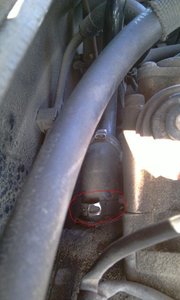

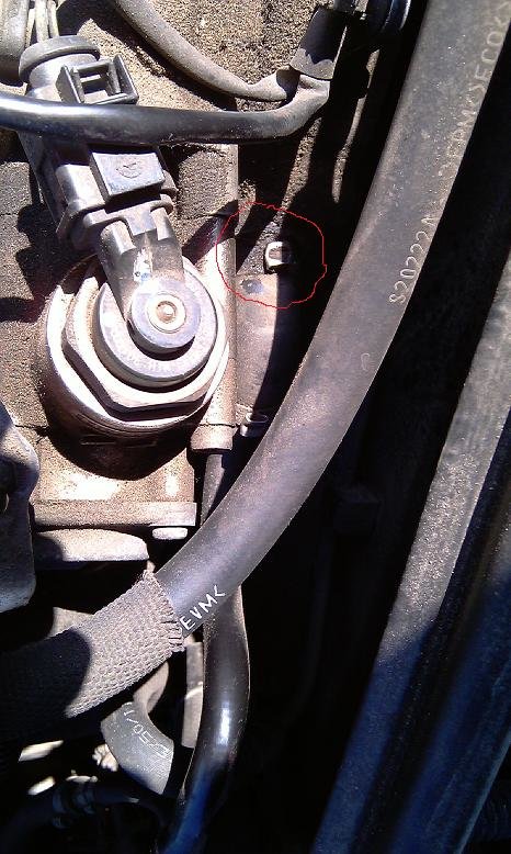

    Камрады, разъясните непонятную ситуацию:
    при опрессовке впускной системы проявилась течь на трубке от двигателя к вакуумному усилителю термозов, в месте присоединения трубки к двигателю. Давление было до 1 атм.
    То что давление было уже за дроссельной заслонкой это нормально?
    Возможно, что из-за этой утечки появляется ошибка по недодуву?
  16. melkon
    melkon Суровый диагност
    21 сен 2005
    27.089
    Touareg CR 3.0TDI
    Дык давление в коллекторе и бывает при тапке в полу именно за ДЗ ... В таком раскладе надо смотреть откуда так травит ... Вакуумный насос думаю виной или прокладки . Хм, сколько раз прессовали 2.0Т но такого еще не встречали :shock:
  17. audiagnose
    audiagnose Участник форума
    13 окт 2008
    292
    Audi A4 allroad
    течет трубка 8E0611931FQ в месте присоединения к вакуумнасосу (спасибо, не знал, что он там вообще есть).
    На фото выделил красным.
    С тормозами все в порядке, работают отлично.
    Думаю просто заменить хомут.
    Непонятно было почему вообще туда продавило.

    мне кажется баг такой должен быть заметен на хх оборотах, если тормоза резко понажимать. Дрыгатель должен чахнуть и дергаться...
  19. Yufersan
    Yufersan Участник форума
    13 мар 2008
    325
    Audi А4/8E 2.0TQ
    Там течет не из под хомута, а в месте соединения трубки и вакуумного насоса, из под прокладки.
