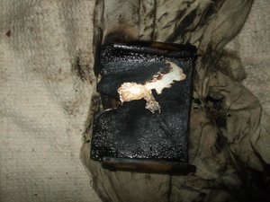

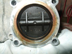

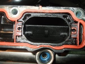

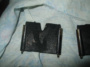

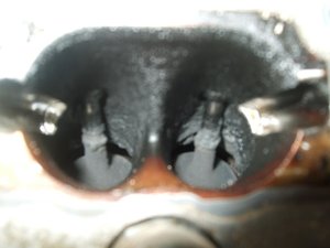

    Скажу так -на нашем двигателе дросельная и впускной коллектор не загаживается, что бы можно было сильно разводить панику. Вот впускные клапана и перемычки в голове - да. Снимал сам и видел, что там твориться.
