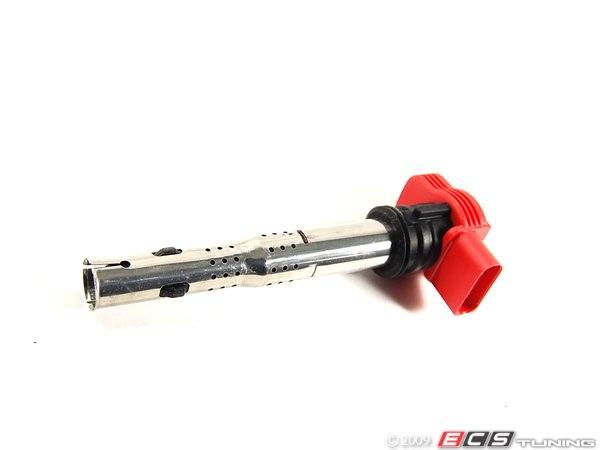

    а съъемник есть? чтобы провода доставать, скрепкой же не вариант...
    а катушки красные это "тюнинг" от другой модели? можно номерок?

    я бы разломал старые чтобы достать провода :flirty:

    там без сьемника все легко разбирается, скрепкой
    вот 06E 905 115 E они ставились на 3.2 FSI quattro [AUK; BKH] 255 л.с. Бензин
    2.0 FSI [AWA] 150 л.с. Бензин и еще много куда
  10. figo
    figo Старожил
    31 дек 2007
    5.653
    OOOO
    типа для 3,2 , нам не подходит? какой смысл ее ставить?

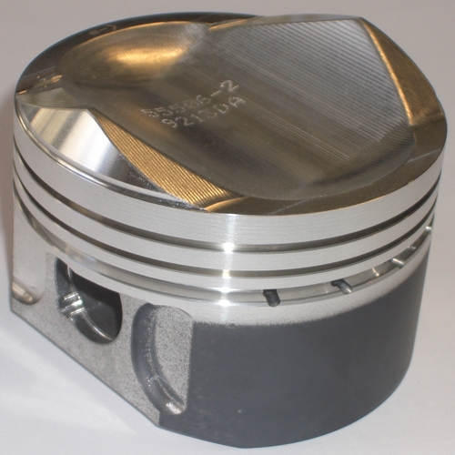

    ну так чего, меняем поршня на кованные? :)
    я вот только не понимаю, как так поршни разные, а камера сгорания одинаковая?

    начинай, потом отпишешься:)
    какой смысл вбухивать 20 косарей, чтобы потом расзод масла был не 400 на тысячу, а 100, и на каждое увееличение нервничать о впусту потраченых деньгах? ездит, валит, логи хорошие - и хрен с ним с маслом, на бензин больше улетает. Вот когда расход перевалит за 700 на тысячу, тогда надо уже думать, а просто так для следующих владельцев - увольте:)
