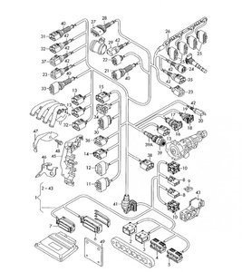

    ребят, кто в курсе какой номер у жгута проводки, который идет на катушки ? и какой лучше взять оригинал или есть что-нибудь лучше, а то мой уже кончается

    Он как бы отдельно не идет, или о чем речь?

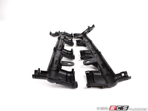

    о чем точно речь не скажу ибо не специалист, проблема такая: начала разваливаться пластиковая оплетка на проводах, которые идут к катушкам, вот и интересно как поменять и сколько стоит жгут.

    Пластиковую оплетку можно менять отдельно, ее номер 06F971824C. Состоит из двух половинок на защелках. Прмерно 350 руб.

    Именно сама пластиковая черная облицовка, к которой катушки подключаются (в которой внутри лежит провод)?
