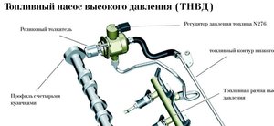

    на новых эрэсках этот узел совсем по другому реализован, к нам никак не присрать.
    а на старых рсках все как у нас...
