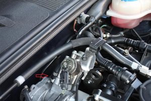

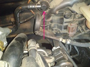

    Audi Q7 4l 3.0 tdi рест
    [​IMG] парни помогите опознать куда трубка присоединялась сразу не заметил поломость)А4 2.0tfsi

    А4/B7 2.0TQ 05г.
    Через эту трубку подходит вакуум к блоку АБС от грибка

    #3438 GAn77, 10 мар 2013
    Осмелюсь предположить, что это отломанный сосок с тройника вакуумника. Показал стрелкой примерное место, пощупай там. На второй фотке он виден, как идет к тройнику (или клапану).

  19. diesel38
    diesel38 Живу я здесь
    26 фев 2011
    2.425
    а4/b7, 2.0ТQ, 05
    скорей всего он. а зачем? у мну нет..
