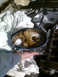

  12. RazoF
    RazoF Завсегдатай
    20 июл 2009
    721
    A4 2.0TFSI 05г.
    Влад,ты про эту крышку имел в виду???
