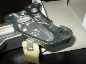

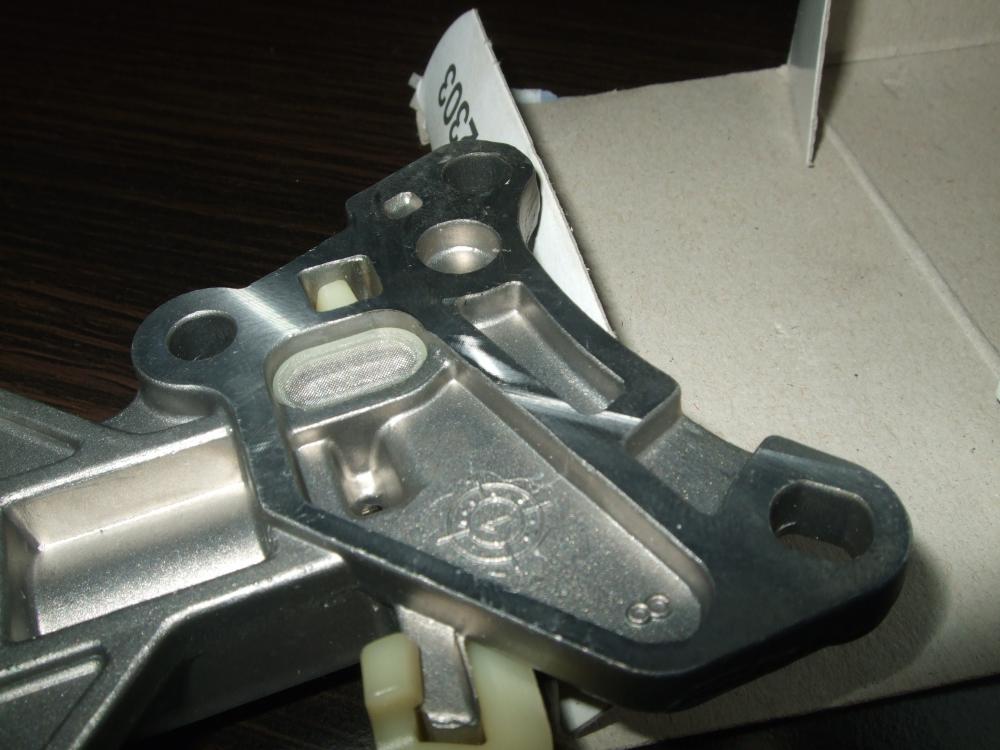

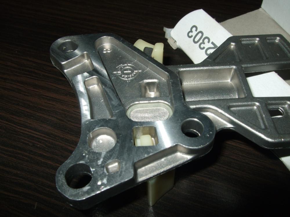

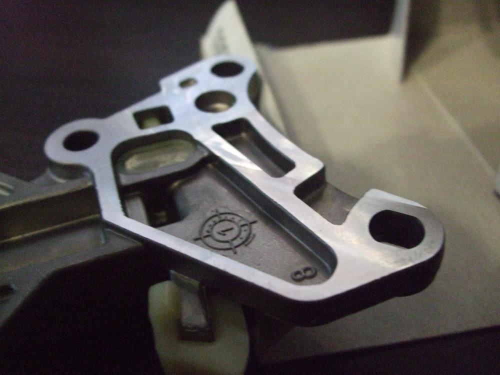

    Меня тока один вопрос смущает. Задавал раньше , ответа не получил. Плоскость натяжителя цепи далека от идеала, присутсвуют риски (валается дома оригинал). На 1.8 20-ти клапанник, натяжитель (хоть немного и другой принцип) к голове крепится через прокладку. Так вот вопрос -нет ли утечек масла по соеденению плоскости натяжителя и головы. Есть утечки-нет достаточного натяжения. Почему все без прокладки? Вопрос не к автору темы конечно.
    Продублировал пост в http://www.audi-club.ru/forum/showthread.php?t=260551&page=162
    Там и фотки
