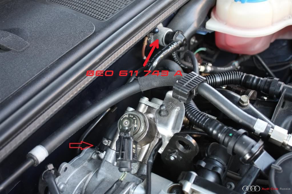

    1. меняем 8E0 611 743 A
    2. уплотнияем герметиком или новое кольцо

    8E0611743A
    а разве 8E0611743A придет без кольца резинового? сомневаюсь... или кольцо и безделушка в разных местах стоят..

    это деталь с моторного щита, она сама на сколько мне известно из резины
    на фото деталь не имеет номера и отдельно не продается, только с вакуумником.
    Ее нужно обмазать герметиком или заменить уплотнительное кольцо.
    Теперь понял?

    На фото штуцер с уплотнительным кольцом, который отдельно не продается и не имеет артикула, кольцо на нем тоже не имеет артикула (искать только аналогичные по размерам)
    8E0 611 743 A - это резиновый переходник:

    а можно на какой-нибудь фотке стрелку нарисовать где эта деталь на вакуумнике стоит?

    спасибо, тперь понял. Сопливило у меня как раз где резиночка, надо герметиком помазать...

    жирной стрелкой обозначена

    Герметиком мажут штуцер, чтоб не болтался, а резиновый переходник 8E0 611 743 A как раз можно и поменять 50-60 руб. :)

    вот тебе фото, я думаю разберешься на что нажимать
