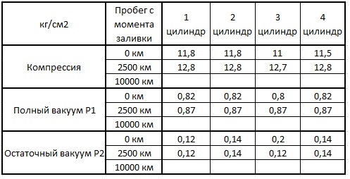

    Чуваки, ща кипешь поднимете полюбе, но я рискну. Про ГТМ технологию безразборного ремонта слыхали ? Смысел прост. Замер данных по движку (компрессия, вакуумы), выставление диагноза, если текущий износ или закоксовка лечим, заливается в масло чудо бугульма, катаемся 2000 тыщи, дальше опять замер. Решил попробовать ради прикола т.к. знакомый занимается.
    Компрессия у нас по науке должна быть 10,5*1,2...1,3=12,6...13,7 ( 10,5- степень сжатия)
    Приехал я сначала на диагностику. Замерили параметры. Третий цилиндр просевший немного. Все показания на границе нормальных показаний и текущего износа. Залили мне бугульмы. Поехал я кататься. Проехал 2500. Опять замерили и ещё немного залили бугульмы в масло. Все сравниения я привёл на графиках ниже. Если честно, то я такого не ожидал. Я сам держал вакуумметр и видел цифры оба раза (до и после), т.е. наипаловка отметается.
    Вот мои цифры
    Всё подробно расписал тут
    Я, если честно ваще офигел, когда цифры увидел. На турбину этот состав тоже положительное влияние оказывает, только дольше по времени т.к. во втулке нет ударных нагрузок (только при старте, у ударные нагрузки нужны для того чтоб состав работал), поэтому требуется большее время.
    По ощущениям, тарахтение стало точно меньше и в 93 группе (по цепи и фазам), стала циферка 2, а было 3-4. Поэтотому цепь я пока менять не буду.
    Посмотрим что будет с расходом масла (ща 200-300 на 1000). Мастер сказал, точно не ЦПГ, либо турба, либо вентиляция. Да, цилиндры при первом просмотре влажноватые были внутри, сегодня смотрели, всё сухо.
    Будем через 10000км ещё раз смотреть. Отпишусь как цифры поменялись.
    Сам не верил, но как объяснить цифры ? В 3 цилиндре по словам мастера была небольшая закоксовка колец типа 3 цилиндр всегда наиболее нагруженный.
  15. Zlodey
    Zlodey Старожил
    12 фев 2006
    9.289
    турбокватроручка
    на счет всегда более загруженного цилиндра - забавно:)
    В остальном. Сливай эту смесь, заливай обычное масло, и смотри теперь расход. ТОлько потом можно чтото будет говорить.

    не важно. Она могла вступить в хим реакцию (в чем я уверен) с залитым маслом и поменять его свойства. Нужен замер после "чистки" только на масле, без присадок. Вот тогда и посмотрим результат.

    тогда смысла нет никакого. У тебя комплессия может быть за счет того, что масло изменило свойство. Это как 20 грамм в цилиндры капнуть... ПОменяешь масло - замеряй и тогда будем думать. Если все так здорово, то все читатели этой ветки тебе руку пожмут.
