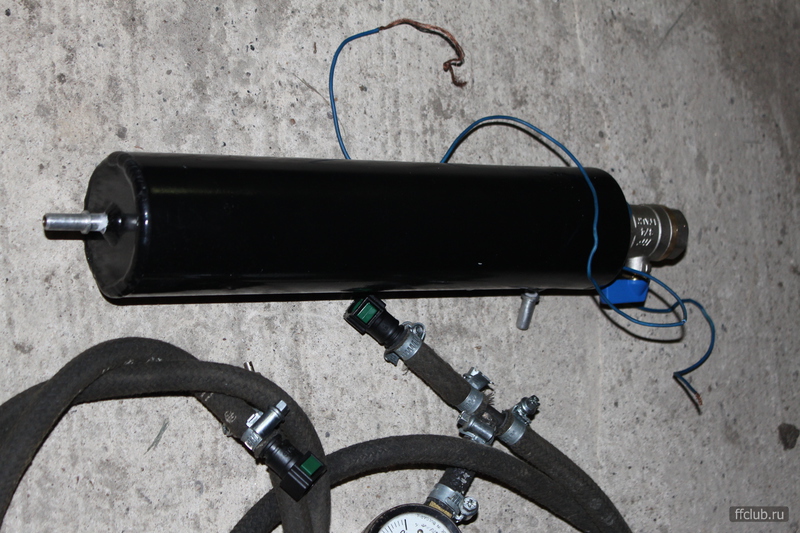

    [CUT]Т.к. melkon ржал над моей бутылкой для промывки инжектора и говорил, что это колхоз, решил сделать на работе нормальный аппарат. Спасибо мужикам. Сделали всё как надо. Металлический корпус из трубы, штуцеры вварили, покрасили, на шланги быстросъёмные соединения сделал. Очень удобно. Заливной штуцер от шаровго крана. Осталось какие-нить блатные шланги найти. Но это позже.
    Лишил его девственности [CUT]
    Каптива 3.2 V6 [​IMG][/CUT]
    ЗЫ. Приезжайте в Нижний мыть форсунки :hi:
    [/CUT]

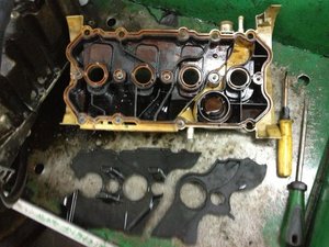

    Вчера поковырял крышку. Итог крышка под замену. Отвалились частично перегородки. А я доломал до конца из любопытства. Возможно масло жрет изза этого.

    Отпиши, после замены крышки стало меньше жрать масла, а расход у тебя какой?
    Мой расход уже достал меня, что делать не знаю, снимал патрубок с левого интеркулера масла грамм 100 слилось. Парни у ОД говорят кольца поршневые менять нужно, вот хочу посоветоваться с чего начать, то ли кольца менять, то ли турбе хана.
    Под номером 06F198151 написано 1 комплект поршневых колец, то есть это три кольца на один поршень? или 12 на все четыре?
    Есть аналог (06F198151 E) стоит на полтора рубля дороже, в чем разница? может их поставить?

    я еще машину не собрал. да кольца идут комплектом на 1 поршень.

    Не дешево выходит.
    Еще бы кто подсказал в чем разница комплекта с буквой Е и без нее.
