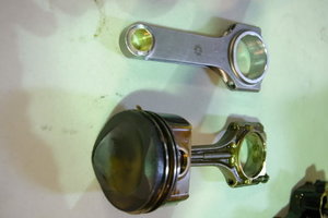

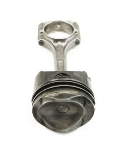

    Мой идет под номером 06D107066D (по ETKA) и выглядит по другому
    У вас на фото версия С

  13. Видади
    Видади Живу я здесь
    19 сен 2012
    3.492
    b7 tfsi quattro
    Спасибо!:thumbup: А мотор какой, BWE? У меня BWT. Так что поршня всё таки разные, и насколько я помню, у тебя как раз всё Ок с расходом масла. :thumbup:

    Может ,это она и была ,НО! При исправном впуске такого быть не должно . Смотри чего набралось в 032 гр у тебя и делай выводы :umnik:
  18. melkon
    melkon Суровый диагност
    21 сен 2005
    27.093
    Tuareg CR 3.0TDI
    Поршни одинаковые на все моторы BWT BWE BPG BGB BUL отличия номеров только в том что номер 06D107066D шел до определенных номеров ВИН 2006г . С 2007 года на всех 2.0Т пошли поршни 06D107066C

  20. Видади
    Видади Живу я здесь
    19 сен 2012
    3.492
    b7 tfsi quattro
    #2540 Видади, 30 янв 2013
    да всё правильно, как раз об этом только что прочитал.
    Как думаешь, может дело быть в поршнях?:help: Если я не ошибаюсь, но больше всего я читал и слышал о минимальном расходе масла от владельцев машин до 2007 года. Поправьте меня если я ошибаюсь. :hi:
    И можно ли взять и поставить туда поршни от пред версии? как я понимаю, такой формы это и есть кованные о которых я писал раньше.
    ну так в теории. :)
    шатуны вроде одинаковые VAG 06D198401С.
