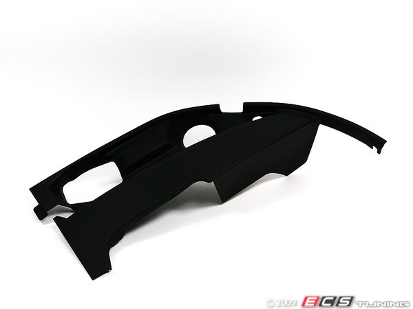

    Саша, ставь как у меня 8E0 103 927 F
    ссылка
    фото

    Заказал 8E0103927E01C, к весне придет.
    Так как пока правая нога покрыта умеренным слоем гипса, коплю всякие железки на весну. :)

    2006 A4 2.0 TQ BPG
    Саша, так она не совсем феншуйная... :(
    С какой то дыркой, придется может :engineer:
    Спасибо, жду весну с нетерпением.

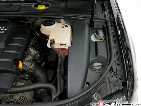

    ну да, дырка не очень. Интересно для чего она там? от каког-нибудь 3.2?
    эта самамя запиписечная...

    Крышка с номером 8E0103927E01C от S4 V8. Там видимо какой-то бачок или еще что-нибудь.

    Н-да, что то я промазал
    Придеться V8 вкорячивать :D

    Ты имеешь ввиду мотор менять на V8 подстать накладке? :)

    Однозначно! Буду строить S4 начиная с накладки.
    Придеться перезаказать
